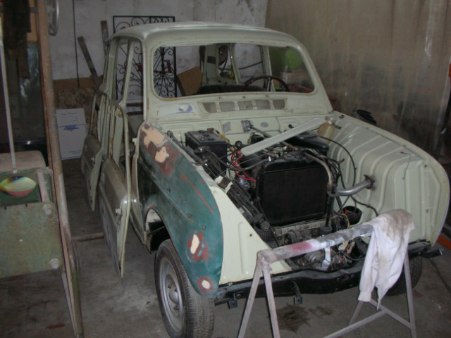

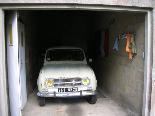

donc pour commencer voilà ma R4 de 1970, type R1120, 6 volts intégral, restaurée de fond en comble, moteur 747 cm3 accouplé aux premières boites 4 vitesses. couleur gris 645. je viens de lui trouver cette semaine une galerie OLD d'époque en inox du plus bel effet ! Smile
avant :
pendant :
maintenant :

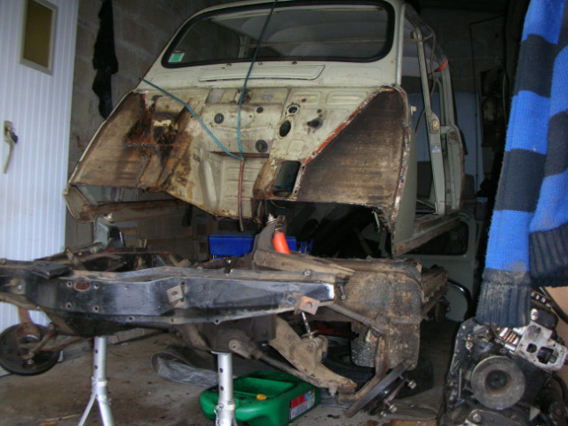

maintenant mon estaf de 1979, type R2137, moteur 1300cm3 accouplé à une boite 4 vitesses, en cours de resto :
avant :
maintenant :

la suite des travaux sur l'estaf :
depuis j'ai avancé un ptit peu :
refabrication de bas de caisse soudés :

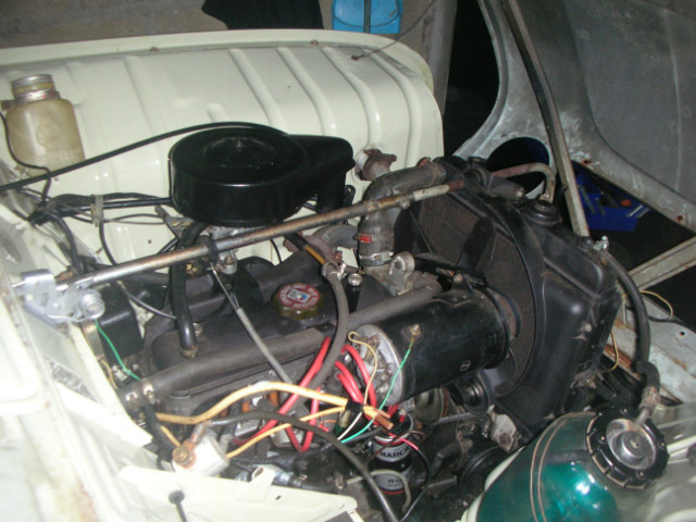

j'ai remonté le reste du moteur :
et VROOOOUUUMMMMMM !!! maintenant je sais démonter et remonter entièrement un Cléon !   Razz  Razz  Razz

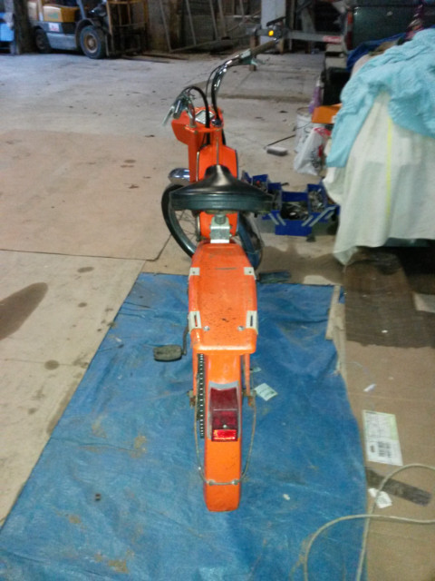

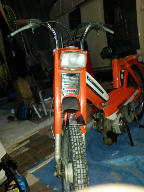

Et sinon j’ai récupéré ça aujourd’hui pour le fun  cheers

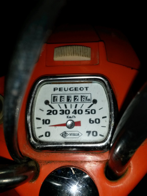

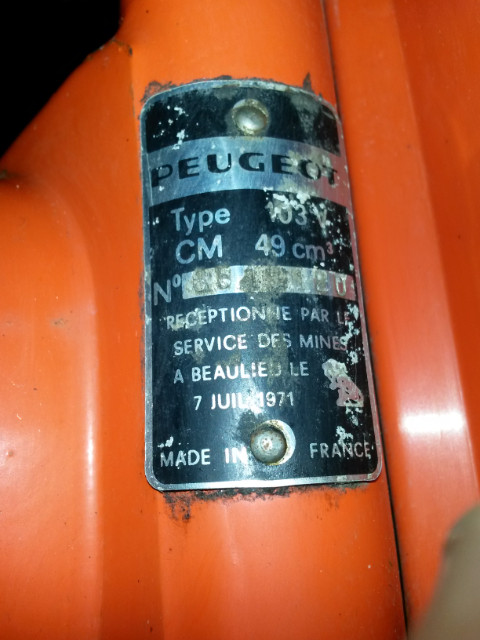

bon bah encore un truc à moteur à la maison , le pire c'est qu'il est fonctionnel hormis les feux (ya pas d'ampoule dedans ...) c'est donc un peugeot 103 de 1971 ! il appartenait à une mémé qui est décédé il y a 13 ans et les petits-enfants se sont fait la main dessus tour à tour.
après un ptit nettoyage vite fait et un coup de belgom sur les chromes il a déjà meilleur gueule, j'ai un carénage et la poignée de freins arrières cassés. bref vu les bornes il pas beaucoup roulé pépère !
Gros avantage : 100% d’origine et vue les générations de branleurs (moi le premier Razz) qui les ont trafiqués comme pas possible ...
je sens que je vais m'éclater avec ce truc ! j'avais oublié à quel point le klaxon est kitsch !  Razz  Razz  lol!
par contre obligé de l’immatriculer pour faire même pas 100 bornes par an...
