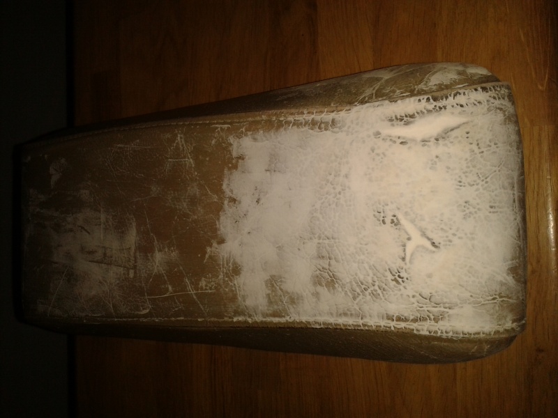

Comme promis, avec beaucoup de retard...
1)Récupérez un vieux cuir abimé sur leboncoin ou ailleurs
2) Nettoyez le à fond (huile de coude & savon de marseille)
3) Poncez pour faire sauter le vernis et  nourrissez longuement le cuir (plusieurs applications huile nourrissante, produit sofolk)
4)Réparez les accrocs
- Pâte réparatrice dans les crevasses, plusieurs applications avec ponçage papier de verre
- contrecollage morceau de cuir + pâte pour les déchirures
5) Application de la teinte colorante (plusieurs couches)
6) Application du vernis soyeux (plusieurs couches)
7) profitez
Retour d'expérience :
Ce qu'il faut éviter :
- Ne pas trop mettre de pâte sur les zones de cuir non abimée (çà peut faire skaï sinon)
- Ne pas hésitez à mettre à plusieurs reprises de la pâte dans les crevasses. En séchant, çà se rétracte, et elles peuvent revenir assez rapidement
- Ne pas assez poncer . Attention, si pas bien fait, les sièges peuvent coller à la fin de la réparation (Le cuir colle après une rénovation pour 2 raisons ,soit un produit gras est resté dans le cuir , soit le vernis d'origine ou un autre produit empêche le recolorant de pénétrer . C'est pour cette raison qu'il faut bien poncer la pâte avant la recoloration.)
- Ne pas assez poncer (comme pour la peinture sur un mur). Les traces de spatules se voient très bien à la fin...
-Gérer le stock de produit colorant et en recommander très rapidement si pas assez (sofolk ne garde pas longtemps votre teinte...) Mes appuis têtes ont eu une dose de colorant assez légère...
Voilà. çà prend du temps, mais avec un peu de soin (et en évitant toutes les erreurs que j'ai pu faire), çà en vaut quand même la peine!

Merci, c'est impressionnant. Je suis curieux comment ça va vieillir. Maintenant c'est magnifique.

Oui vraiment très bien joué, comme dit r1271 a se demander si le produit tient dans les crevasses, a force de s'assoir dessus (cuir tension et détente) mais bon en attendant belle rénovation.

oui, c'est la question que je me pose également.
mais en même temps, je n'utilise pas le véhicule tous les jours non plus... avant que le cuir ne redevienne aussi moche qu'à l'origine, je pense qu'il y a un peu de marge !
