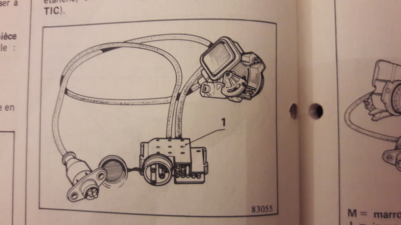

Message par KA-EFFE le Lun 4 Déc - 1:25
[/url]
il s'agit de cet élément en 3 parties( dit câble surmoulé après 80)
Celle notée 1 ( la prise diag) est située légèrement à droite de la batterie.
cher certes mais à le mérite d'exister car fini chez Renault et difficilement trouvable car la panne standard sur ces boîtes.
Cherche sur lbc à partir d'une boîte 4141 d' occasion. Le plus simple sur une 25 v6 auto phase 1 de même mécanique.
il y en a une actuellement.
http://www.leboncoin.fr/vi/1317073011.htm
en général quand le gouverneur comparateur deconne, au bout d'un moment les vitesses  ne passent plus du tout ( pour moi àla fin je démarrais en 2eme puis 3eme)
jette quand même un oeil au retrocontact avant de tout changer.

Le gouverneur comparateur se trouve coté gauche de la BV entre ladite boite et les longerons donc pas très accessible en dessous a moins d'avoir un pont.
Il y a un circuit imprimé derrière un cache qu'il faut ôter, regarde sur la revue tech c'est mieux, en général c'est ca qu'il faut soit nettoyer soit refaire les soudures ou remplacer l'ensemble c'est peut être mieux.
Bien vérifier les connectiques des différents cables.
LI Wink
