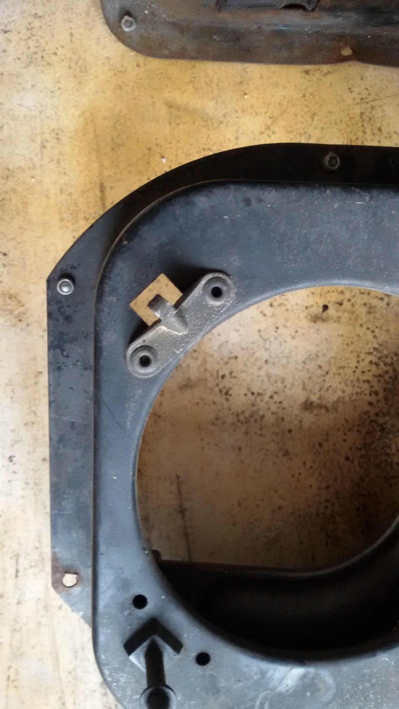

Message par Invité Mer 2 Mar - 17:52
Mieux que mes explications peut-être,  j'ajoute une photo de chacun des côtés, montrant la différence du crochet sur lequel s'accroche l'optique  :
phare r30 difference td et v6 <a href=phare r30 difference td et v6 20160311" />
phare r30 difference td et v6 <a href=phare r30 difference td et v6 20160312" />

Message par Jean_Luc/Julien 31 Jeu 3 Mar - 18:06
La première photo : montage série 2
La deuxième photo : montage série 1
Quel est le montage le plus courant, aucune idée que ce soit l'un ou l'autre les phares de R30 ne sont pas courant.

Message par Invité Ven 4 Mar - 10:33
J'ai pourtant compris plus haut que montage série 1 c'est avec ressort et série 2 à clipser.
Moi sur les deux j'ai un ressort qui maintient l'optique. Donc ce serait 2 montage de série 1 ???

Message par vignet/christophe Ven 4 Mar - 12:55
Pour moi les 2 supports sont des phase 1 il doit y avoir un droit et un gauche.

Message par Invité Ven 4 Mar - 13:20
Oui il y a bien un droit et un gauche, mais l'accrochage de l'optique est différent sur chacun des côtés.
Sur l'un, le crochet est sur le cuvelage de l'optique et s'accroche dans la petite patte avec trou rectangulaire (1ière photo),
Sur l'autre le crochet est sur la platine porte-phares (2ième photo), et il y a une patte avec fente sur le cuvelage de l'optique.
Et sur les deux, c'est un ressort qui termine de fixer l'optique sur la platine.
Donc à mon avis 2 montages différents de série 1. Non ???
Quelqu'un aurait-il une photo d'un montage série 2 "à clipser", donc sans ressort, que je vois la différence ?

Message par vignet/christophe Ven 4 Mar - 13:23
Non il n'y a qu'un montage en série 1 mais attention les phares droit et gauche sont différents.

Message par Invité Ven 4 Mar - 13:37
Différents dans leur type de fixation ?
C'est étonnant !
Invité
Invité
Revenir en haut Aller en bas
phare r30 difference td et v6 Empty Re: phare r30 difference td et v6
Message par vignet/christophe Ven 4 Mar - 13:39
Oui ils sont inversés. Fente sur l'un, crochet sur l'autre.
